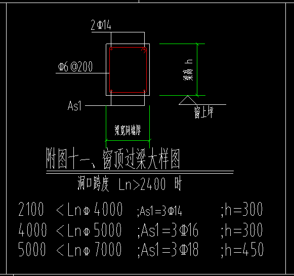

悬赏问题 如图,对于L值大于7000的情况,我应该如何设计钢筋的布置策略?
 当我的L值超过7000时,如何合理安排钢筋布局?
与设计师深入讨论并确定最佳方案。
扩展阅读:
1. 钢筋布置需考虑结构稳定性:在L值较大时,可能涉及到剪力墙、框架等不同结构类型,因此与专业设计师沟通至关重要。
2. 材料力学原理:理解L值对钢筋承载力的影响,确保布置满足强度和刚度要求。
3. 规范标准:查阅相关建筑规范(如《结构设计规范》),了解针对大L值情况下的钢筋配置规定。
4. 施工可行性:考虑到施工工艺和现场条件,可能需要调整钢筋间距或形状以保证施工顺利进行。
5. 经济性分析:在满足安全的前提下,合理安排钢筋能降低成本,提高经济效益。
