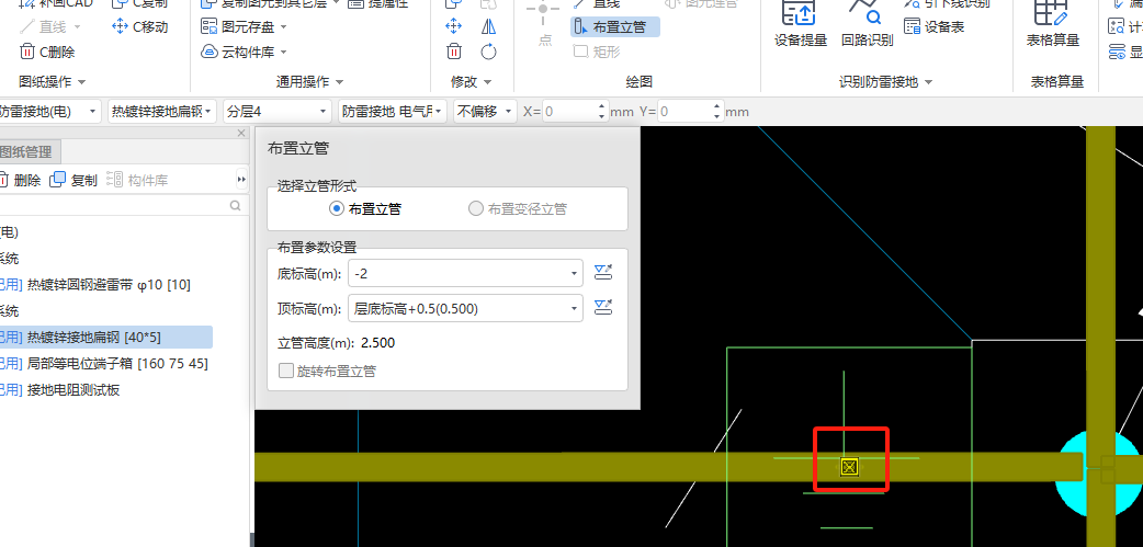

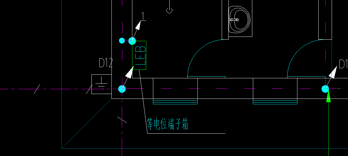

悬赏问题 如图,我在电气用房及防汛屋的D1-D12接地引下线上看到要距地面0.5m处接测试板,通常这些接地母线是如何布线的,是从基础地板开始还是另有规定?如果基础地板高度为-2,那么从地板到测试版的垂直立管高度应该是多少?

你可以选择在离接地引下线位置较近的地方安装接地电阻测试板,这样更为便捷。
温馨提示:
1. 接地系统设计原则:接地母线的敷设应遵循简便、经济且有效的原则,尽量减少信号干扰并确保良好的电气连接。
2. 安装位置考虑:通常情况下,接地设备应在建筑物内部或外部靠近接地体(如)的地方安装,以保证接地电阻的稳定性和可靠性。
3. 高度规范:基础地板高度对垂直立管的影响主要体现在计算的有效长度上,实际安装时可能需要加上从地板至接地点的安全距离。
4. 测试与维护:定期进行接地电阻测试,确保接地系统的有效性,对于任何改动都应及时更新测试记录,以便于维护管理。
