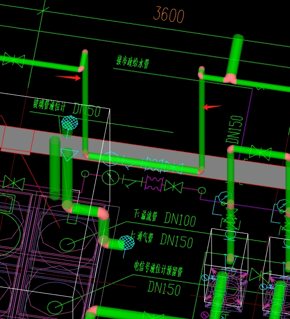

悬赏问题 如图,我的DN80不锈钢给水管道在箭头位置是否需要加装支架支持?求解?
xyalf 2025-03-01 17:34:06 接下悬赏并解答
wuheaoyue
 DN80的不锈钢供水立管需要安装支架吗?
是的,建议在箭头位置为DN80的不锈钢给水立管安装支架。考虑到不锈钢管道可能遇到的电化学腐蚀和铁离子污染风险,选择同样材质(不锈钢)的支架更为合适,以确保系统长期稳定运行。
相关专业知识:
1. 管道支撑的重要性:立管安装支架能有效防止因重力作用导致的管道变形或损坏。
2. 电化学腐蚀:不同金属接触时可能发生腐蚀,不锈钢与铁质支架可能会引发此类问题。
3. 防护措施:使用相同材质支架可以避免电化学反应,保护管道。
4. 材料选择:对于不锈钢管道,推荐选用不锈钢支架以保持整体系统的耐腐蚀性。
5. 维护方便:同类材质减少了维护工作,如清洁和更换时更便捷。
