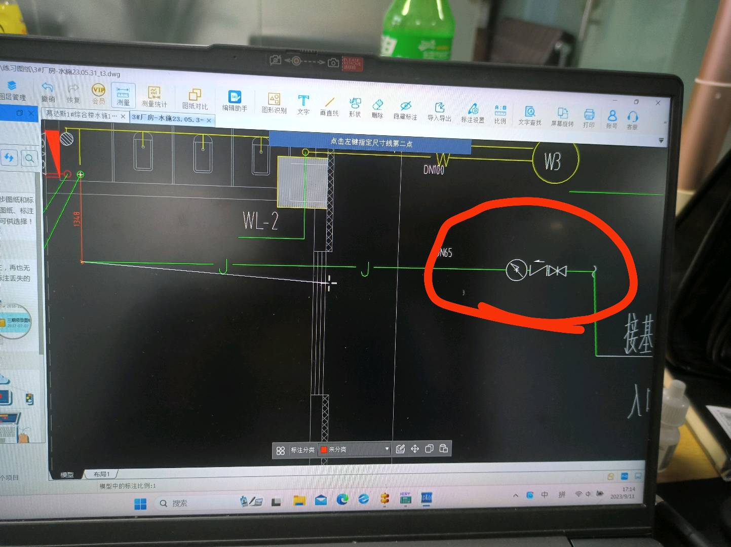

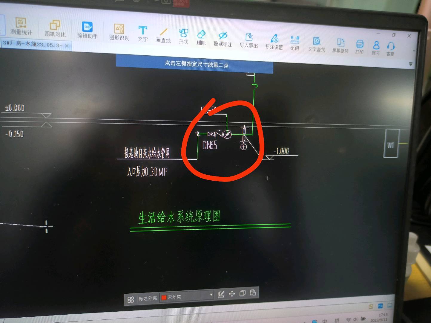

悬赏问题 如图,我在设计图中看到的DN65管道尺寸,应该量至图示外墙皮105米处,还是仅限于图纸所示的局部区域?
梦在九天外 2024-12-30 15:04:42 接下悬赏并解答
cgzhong321
 DN65在给水系统图中的测量标准是什么?
在考虑DN65给水系统的测量时,通常会从管道起点算起,延伸至外墙皮1.5米的位置。此外,别忘了包括所需的阀门数量。如果图纸没有明确标注室外部分,阀门一般算到室内;但若有室外管道段,则需检查是否已包含在内,以避免重复计算。
1. 管道长度计算:通常以建筑物外墙作为参考点,这是为了方便后续安装和维护。
2. 阀门计数:阀门的数量取决于系统的复杂性和需求,可能需要依据设计规范或具体工程要求来确定。
3. 室内外划分:理解给水系统的室内外分界线很重要,这有助于准确分配管道和设施的成本及责任。
4. 图纸阅读技巧:学会识别图纸上的标记和说明,以便正确理解和执行设计意图。
