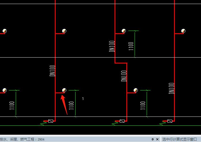

悬赏问题 如图,作为老师,DN65规格的消火栓立管应设置多高的合适呢?

建议采用大约1.1米的高度。
相关信息:在设计消火栓立管时,一般会参考建筑规范中的标准来确定高度,如《消防给水及消火栓系统技术规范》GB 50974中规定,室内消火栓栓口距地面宜为1.1m,且立管高度应保证操作方便和美观。当然,具体高度还可能因楼层、空间条件等因素略有调整,但1.1米是一个常见的推荐值。
