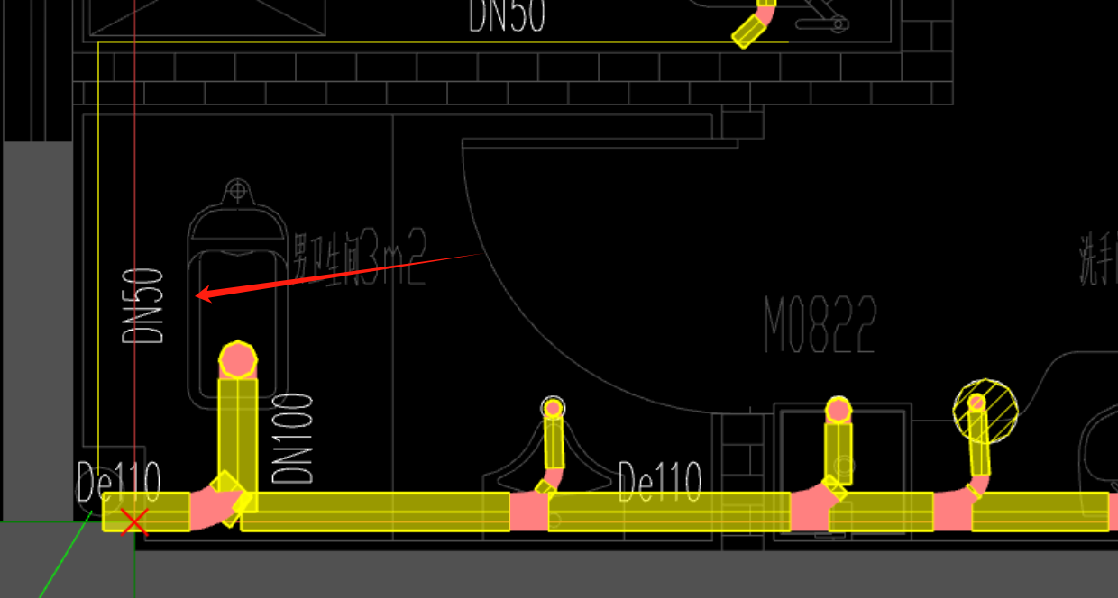

悬赏问题 如图,我在模型设计中,DN50的管径可以被标识为DE63吗?
eggoff 2025-05-03 13:19:29 接下悬赏并解答
wangjili0432
 DN50在建模时能等同于DE63规格使用吗?
DN和DE代表不同的管道材料类型。
• DN(Diamètre Nominal)是一个国际通用的公称直径标准,通常用于描述金属管道,如钢管,它基于内径来衡量。
• DE(Diafilem Europeen)则是欧洲的一种塑料管道尺寸标准,与DN系统相对应。因此,DN50指的是一个50毫米的钢质管道的公称直径,而DE63则指63毫米的塑料管道。
总结:DN50和DE63不能直接互换,因为它们分别对应的是钢制和塑料管道的不同规格。如果你需要在模型或工程设计中使用,务必确认正确的材料类型。
