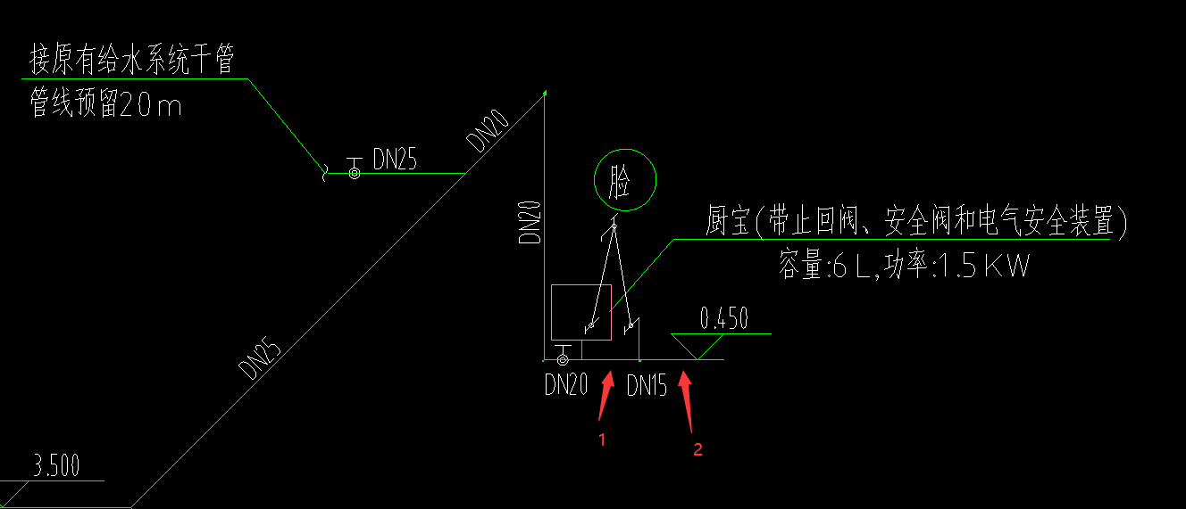

悬赏问题 如图,我在理解DN15尺寸时,应该从哪个位置开始计数?
nflzq 2024-10-17 13:16:31 接下悬赏并解答
xly19820117
 DN15的测量起点是1处还是2处?

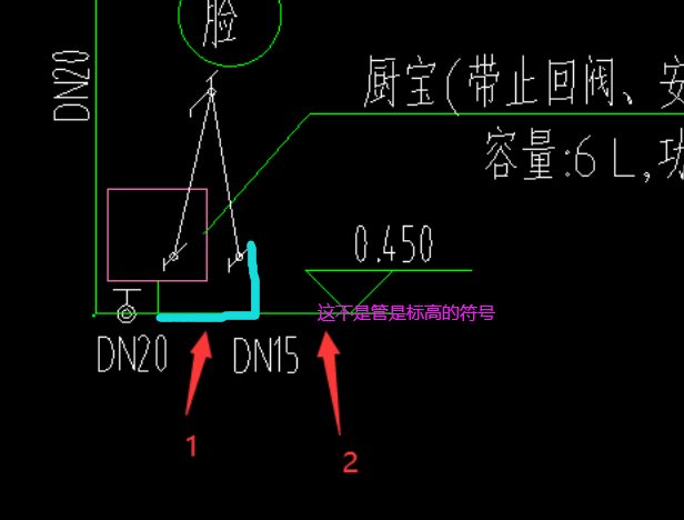

DN15的测量通常从管道系统中的第一个三通或者连接点(即1处)开始计算,因为这是管径实际流通的部分。在2处,也就是标高线上,实际上并没有管子,所以不计入DN15的测量范围。

• 在确定管道尺寸时,一般会从管子的实际接口或交汇点开始,而不是标记或参考点。
• 标高线(2处)通常是用于标注管道安装的高度,与管道的实际直径无关。
