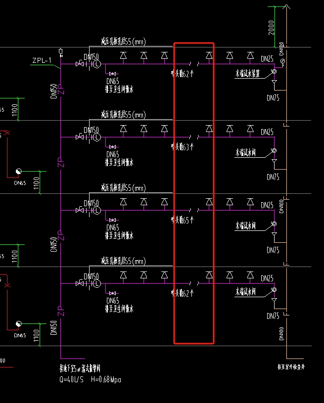

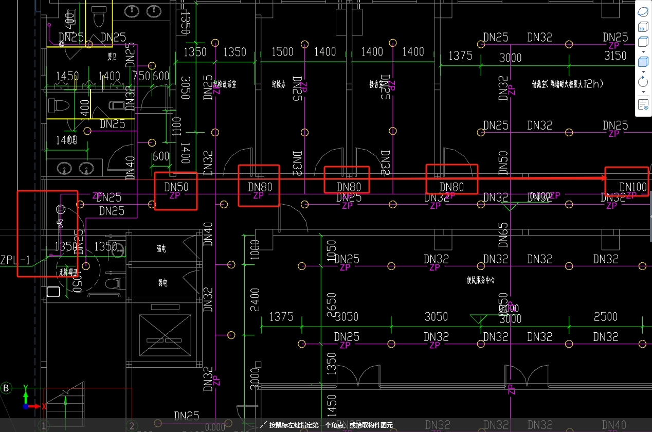

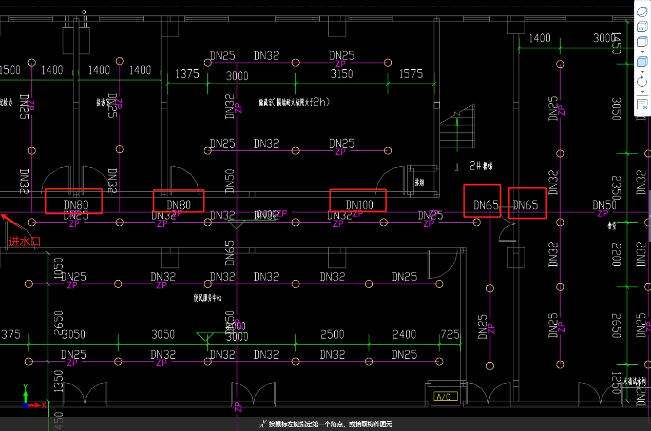

悬赏问题 如图,我在查看系统图时遇到了困惑,中间的管子尺寸为何在平面图上忽大忽小?并且入水口明明标示为DN150,这与实际描述不符,请解释一下这是怎么回事?

管道设计通常会考虑流速优化,中间部分可能通过变径调整以适应不同压力需求或流量分布。具体来说,左侧的DN150主入口引入水流后,管道逐渐缩小是为了控制流速、减压或者分配给其他分支,然后随着布局的推进,可能会再次增大以满足末端设备的需求。
1. 管道尺寸变化原理:变径可以平衡上下游的压力,防止水力冲击,确保系统稳定运行。
2. 流量控制:较大的管径能保证较大流量,而较小的管径则有助于节省材料和空间。
3. 水力计算:工程师会根据水力计算确定各个节点的管径,确保水头损失在可接受范围内。
4. 分支设计:管道变径还可能是为了合理地分出多个分支,每个分支的管径大小取决于其负载和需求。
