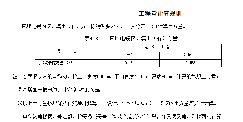

悬赏问题 在电缆沟开挖的定额中,是否按照电缆的实际根数或者芯数来计算所需的土方量?例如,YJLV22-3*120 这种情况应该视为一根电缆还是一共三根电缆?
dinbrugh 2025-01-19 12:12:47 接下悬赏并解答
hu3303
按照电缆的数量计,YJLV22-3*120 属于一个型号下的多芯电缆,所以在电缆沟开挖定额中会作为一根电缆计算。
相关常识:
• 定额计算通常以电缆的基本单位(如根或芯)为准,除非另有特殊说明。
• 多芯电缆如 YJLV22-3*120 中,“3”代表三条相线,"120"表示每条线的截面积,整体被视为一根完整的电缆。
• 在工程量清单和定额中,应根据电缆的设计和使用情况进行统一处理,避免重复计数。如果电缆分开敷设,则可能需要分别考虑。
