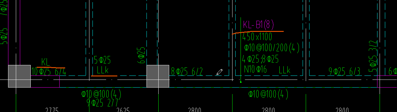

悬赏问题 如图,我在原位标注中看到KL-B1,但对于KL和LLK这两个标记不太理解,请问它们各自代表什么意思?

通常表示框架梁,而LLK则意味着按照连梁的形式进行设计或标注。在建筑施工图中,KL是一个常见的梁类代号,用于标识结构中的承重部分。然而,在特定情况下,如果你的项目中KL标志被注明为可忽略,可能说明这个梁的性质对整体结构影响不大或者已被其他标注覆盖。
相关领域知识:
• 梁的类型识别:KL通常指框架梁,是承载垂直荷载的主要构件。
• 连梁(LLK):在建筑中,它连接两个独立的承重体系,提供水平支撑,增强结构的整体稳定性。
• 原位标注的重要性:这些标注帮助工人准确理解和执行建筑图纸,确保施工质量与结构安全。
• 标注细节解读:对于非专业人士,理解每种符号的含义有助于避免误解和提高效率。如有疑问,建议咨询专业建筑师或工程师。
