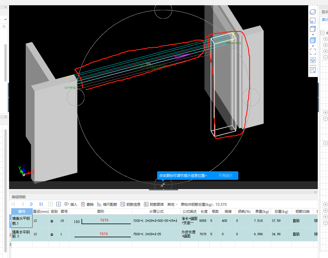

悬赏问题 如图,在设计中,即使剪力墙被暗柱全面包围且附近有连梁,为什么仍会考虑墙上的钢筋计算?
chenkaifox 2024-12-31 17:11:53 接下悬赏并解答
diersky
 当剪力墙全被暗柱遮挡且伴有连梁时,为何计算结果显示仍有墙筋?
墙内的水平会延伸并穿过暗柱。
相关常识:
1. 暗柱与剪力墙结合:暗柱通常用于增强结构的整体性,它们可以承载部分剪力,使得墙身钢筋得以合理分布。因此,在计算时,墙的水平筋(承担剪切和弯矩)会被设计成跨越暗柱,确保整体结构的稳定性。
2. 结构力学原理:根据结构工程中的连续化理论,钢筋网络应保持连续以传递应力,即使在结构元素如暗柱处中断,也会通过构造措施如进行连接,确保整体性能。
3. 设计规范:建筑规范如《结构设计规范》GB50010规定了剪力墙和暗柱之间的钢筋配置要求,包括如何处理钢筋的搭接和延伸,以满足抗震及其他荷载的要求。
