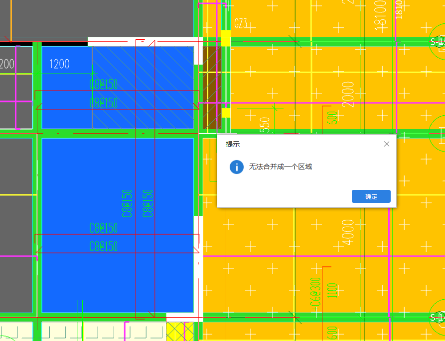

悬赏问题 如图,我遇到的多板问题,为什么无法将筋顺利安装?
watson666 2024-12-15 13:56:56 接下悬赏并解答
nodmn
 多板安装难题:为何无法固定筋?
针对你的多板安装困难,可能的原因及解决办法如下:
1. 原因与解决方案:
• 如果相邻板间有缝隙:请检查并确保所有板已适当对齐,如果发现缝隙,可以调整板的位置使其无缝对接(放大视图查看),或者删除后重新绘制整体。
2. 特殊情况处理:
• 若存在碎小的板图元:选中要布筋的板,确认是否有小块多余部分,合并或删除这些小板,然后重新创建整体以进行钢筋布置。
3. 技术性问题:
• 工程数据未同步:有时可能是由于数据更新延迟,你可以尝试新建一个工程,按照相同计算规则,通过【合并工程】功能合并原有工程的数据,之后就能正常使用了。
• 在建筑设计软件中,正确设置和管理板件是非常关键的,理解板件之间的关系、保持几何精确度以及及时刷新工程数据都是避免这类问题的重要步骤。
• 学习如何检查和修复模型中的错误,如缝隙、碎片等,有助于提高工作效率和模型质量。
• 熟悉软件的操作流程和常见问题排查技巧,能更快地找到并解决问题。
