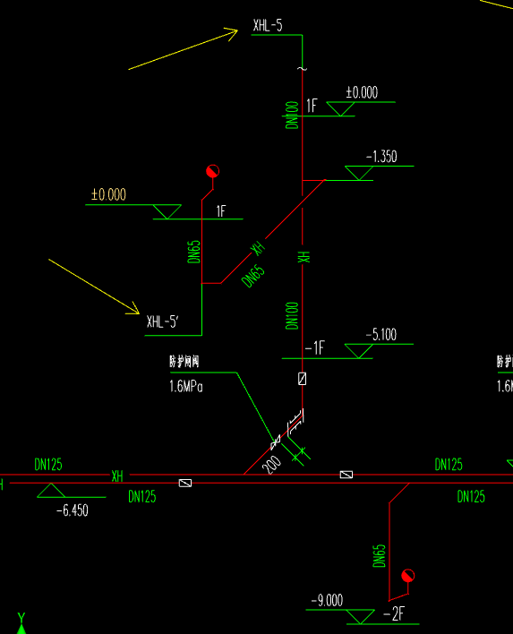

悬赏问题 如图,能否告知我XHL-5和XHL-5'管道的顶底标高具体是多少?
 查询XHL-5和XHL-5'管道安装的顶底标高差异
XHL-5的顶标高是5米,底标高是-1.355米;XHL-5'的顶标高是-6.45米。
