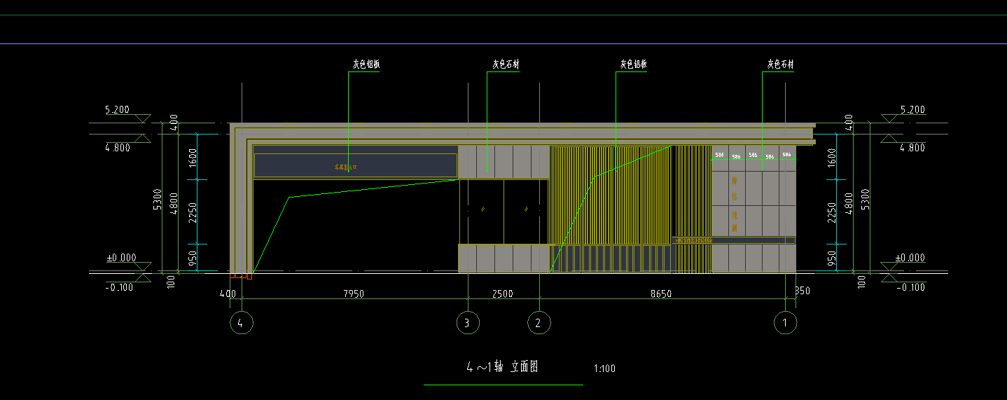

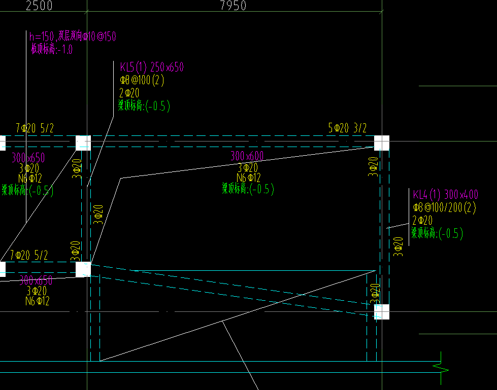

悬赏问题 如图,我该如何确定梁顶的具体标高?

如图,我该如何确定梁顶的具体标高?

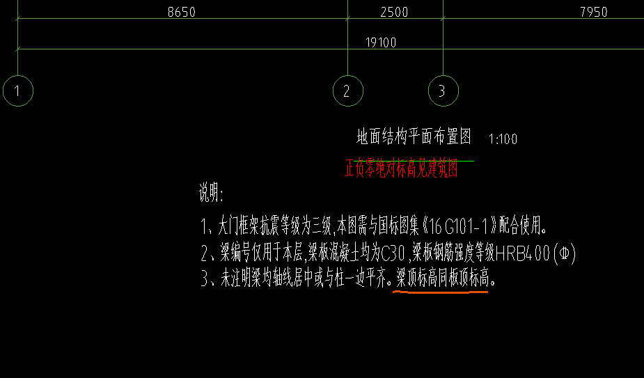

查看结构图纸上的梁标高指示,如果已有标注则按照图纸设定,如果没有明确标注,则参照相邻板的标高来确定。
