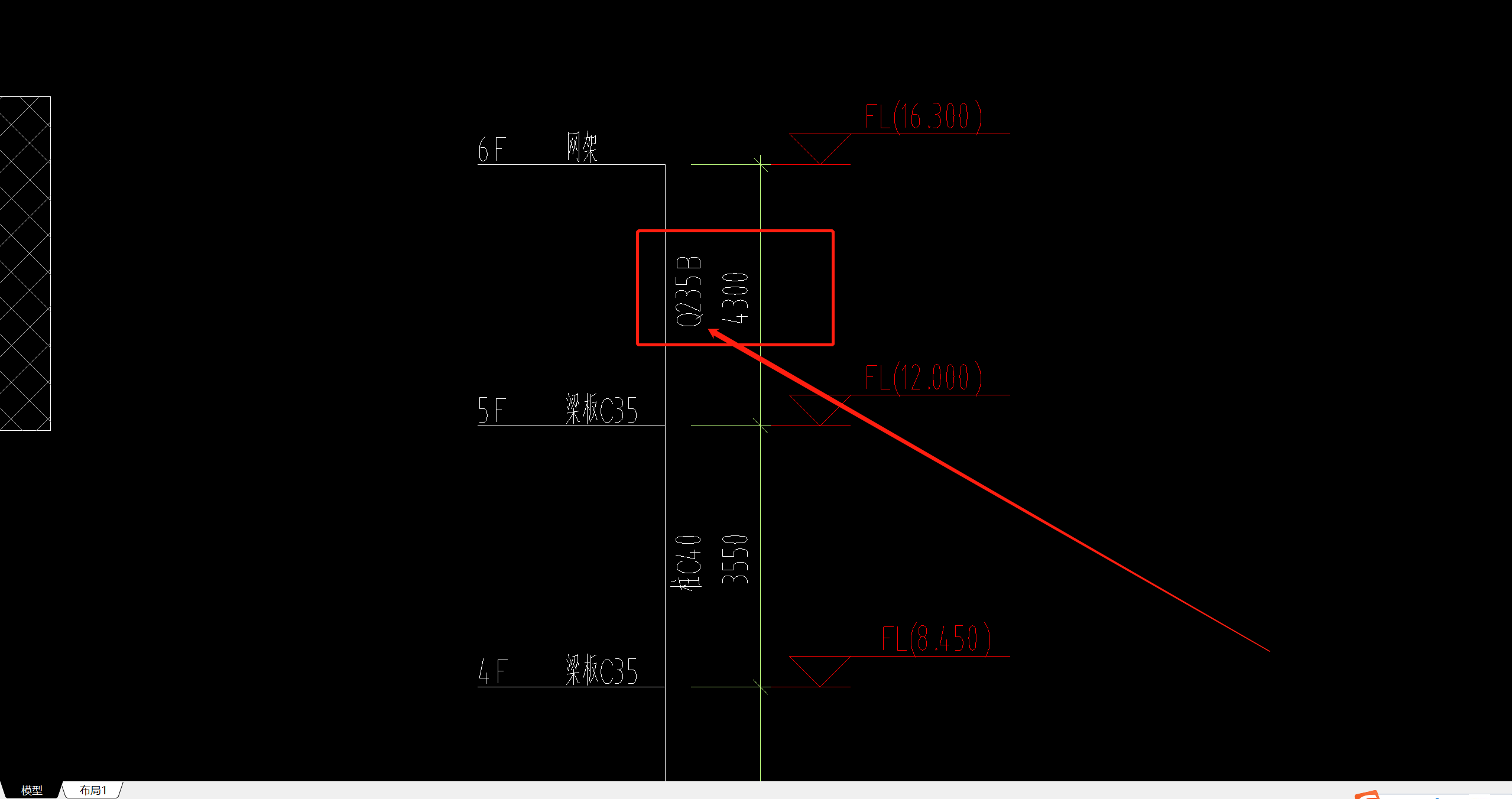

悬赏问题 如图,我在图纸中看到5至6层的竖向构件混凝土强度标注,不确定是否正确,请问这是设计失误还是有其他解释?能否给予解答,非常感谢。
 查询5f-6f竖向构件混凝土强度等级,是设计误标吗?
这个区域使用的是,图纸设计合理。

1. 钢结构与混凝土的区别:钢结构通常用于高层建筑的框架部分,因其轻质、强度高而受欢迎。在某些楼层,可能出于结构优化或成本考虑,会选择与其他材料结合,比如这里的钢结构。
2. 图纸审查要点:在检查建筑设计时,不仅要关注混凝土强度等级,还要确认不同材质之间的衔接方式和标注一致性。如果图纸上明确标识了某部分为钢结构,则无需担心混凝土标注的问题。
3. 咨询专业人士:如果你对某个具体的设计细节有疑问,直接询问建筑师或结构工程师是最可靠的方式,他们能提供专业的解读和指导。
