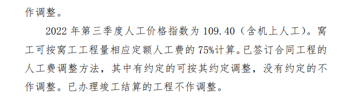

悬赏问题 我需要知道2022年10月份在广州的综合工日费用是多少?能否提供相关信息?
旺旺22 2024-12-06 13:53:48 接下悬赏并解答
lu22620
计算公式为:230元乘以1.094的人工系数。

• 综合工日单价通常由基础工资(如230元)加上调整因素(如人工系数)得出。
• 人工系数是根据当地政策、行业标准或市场动态设定的,用来反映物价上涨或劳动力成本的变化。
• 在实际应用中,要计算具体工日费用,就是基础工资乘以相应的系数来得到。
• 如果没有给出具体的系数含义,一般默认1.094可能是一个平均或者参考值,需进一步确认。
