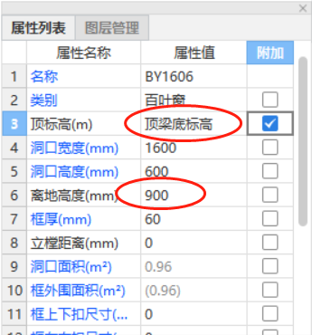

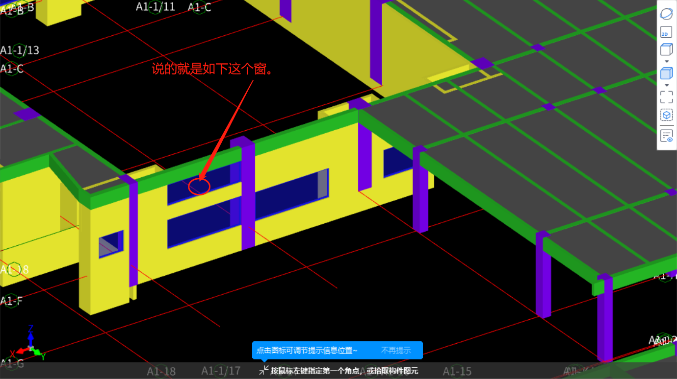

悬赏问题 如图,我在装修中遇到困惑,我的窗户标注的1号顶标高和2号离地高度900厘米,哪个是我应该优先考虑的?
 窗户高度标注1和2有冲突吗?如何判断是顶标高还是900离地?
通常情况下,两者不会冲突,离地高度加上窗户的实际高度会等于顶梁的底部位置。
