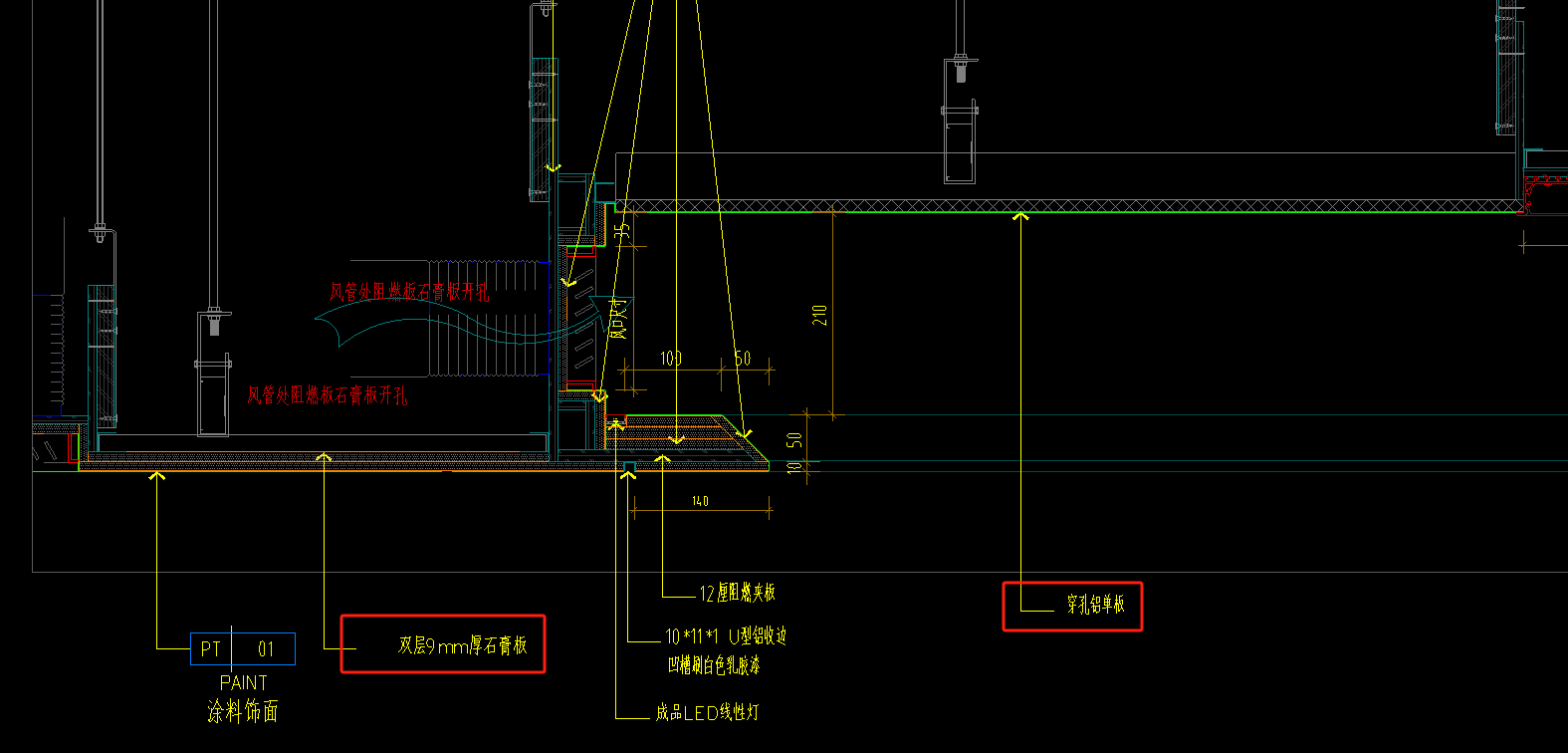

悬赏问题 如图,我的吊顶高度达到了200mm以上,这是否属于跌级设计呢?
 超过200mm的吊顶算不算跌级?
如果吊顶高度超过200mm但未达到400mm且起伏不大于三级时,通常不被视为跌级吊顶,而是按照一般直线型平面天棚的标准处理。具体规定可能会因地区不同而有所差异,因此建议参考当地的定额文件。对于高度超过400mm或者存在复杂造型如圆弧形、拱形的天棚,则会被视为艺术造型天棚,执行相应的项目。
