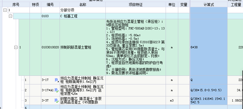

悬赏问题 如图,在本月仅施工了桩基的情况下,混凝土灌芯还需后续进行,那么我在申请本月进度款时应该包含还是扣除灌芯的费用呢?
 本月报工程进度款是否需扣除还未完成的混凝土灌芯费用?
如果混凝土灌芯尚未完成,相应的费用通常会在进度款中被扣除。
相关专业知识:
• 进度款计算:在建筑项目中,进度款通常是按照已完成工作的价值来支付的。若某部分工作如混凝土灌芯未计入已完成部分,这部分成本会暂不计入当期付款,待实际完成并结算后一并考虑。
• 施工流程与款项支付:一般来说,大型工程项目会有明确的时间节点和付款计划,桩基完成后可能紧接着就是土方开挖和灌芯施工。如果这些步骤还没完成,相应费用不会体现在当前的进度款里。
• 遵循合同约定:在签订合同时,应明确工程各个阶段的付款条件和扣除规则,以确保双方对费用分配有清晰理解。
