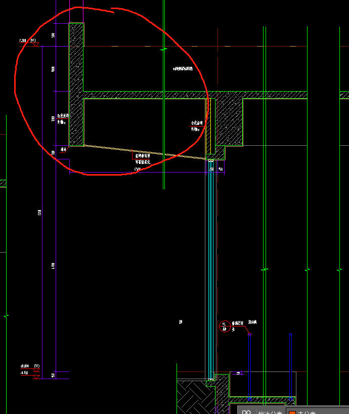

悬赏问题 如图,如果我的屋面挑檐板挑出4.5米,上方还有1.5米的栏板,并且首层未设围护结构,这样的设计在2022年的建筑面积计算中会被算入吗?
 2022年最新规定:挑檐和栏板延伸部分计入建筑面积吗?
按照雨棚的计算标准来处理。

• 建筑面积计算规范:不同的挑檐、阳台或雨棚通常会有特定的处理方式,一般遵循的是与建筑物主体相连并具有遮挡功能的部分。
• 雨棚定义:雨棚通常指悬挂在建筑物外墙上的遮阳或防雨设施,其是否计入建筑面积取决于是否具备结构支撑并且用于覆盖空间。
• 结构完整性:若挑檐和栏板构成一个整体结构,即使首层无围护,也可能被视作建筑面积的一部分。
• 规则更新:了解当地或行业的最新建筑面积计算规则,确保设计符合法规要求。
