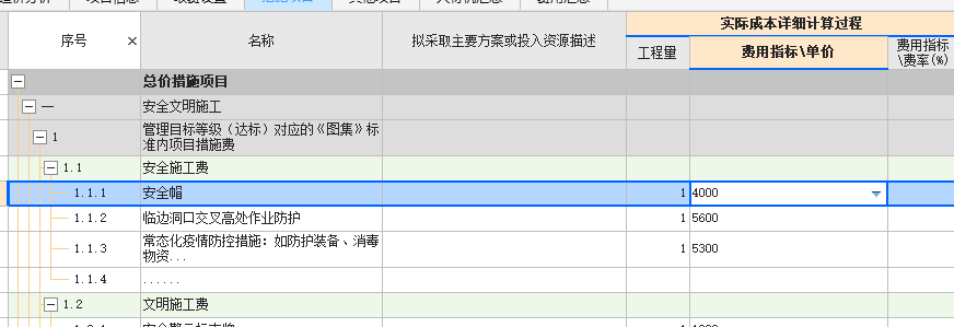

悬赏问题 如图,我在填写2021年北京的安全文明施工费时应该注意什么?能否提供一个示例或截图指导?另外,这样做是否正确?

按照京建法〔2021〕11号文件,对于无法精确计量的安全文明施工费,应在项目层面详细列出并依据施工组织设计及措施方案来估算。确保实际成本不低于规定的最低限价,参考了京建发(2022)190号文。
1. 消耗量标准:施工过程中,一些费用项目如安全文明施工费,可能不适用固定的标准,需根据具体措施进行动态估算。
2. 最低限价:投标时,安全文明施工费必须达到最低限价要求,否则可能会导致报价无效。
3. 软件操作:
• 方法一:若软件无明确最低限价代码,可在费用指标栏输入最低限价金额,工程量设为1。
• 方法二:首先查到工程对应的取费专业和安全文明费计算基数,然后在软件的工程项目措施界面分别输入计算基数、费率和工程量。
4. 法规依据:《预算消耗量标准》与《北京工程造价信息》是制定和调整此类费用的重要参考资料。
5. 注意事项:务必确保所有操作符合适用的法律法规和行业规定,以避免合规风险。
