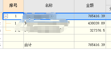

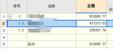

悬赏问题 如图,在相同项目中,我得到的18清单报价(81万)高于10定额报价(76万),这种差距是否正常?如何理解这个差异?
20zhoujl08 2025-04-29 11:11:47 接下悬赏并解答
mengqi_8848
 18清单计价比10定额高出5万,这是否合理?求解原因
可能是由于工程量计算规则、取费标准和人工材料机械价格的不同所致。
关联知识:
1. 工程量计算规则:18清单通常采用综合单价法,包含了人工、材料、机械费用以及管理费和利润等,而10定额可能更侧重于单一的价格分项,不包含全部费用。
2. 取费标准:清单计价中的规费和企业管理费可能会比定额计价中的更高,这部分费用是按照国家或地方规定的标准来计算的。
3. 市场价格波动:如果当前市场材料和人工成本上升,即使总量不变,清单计价也会相应提高。
4. 政策调整:不同地区或时间段内,政府对建筑行业的定价政策也会影响计价结果。
5. 工程复杂性:清单计价可能更为细致,对于特殊工艺或设计变更会有额外费用计入,这也可能导致总价提升。
