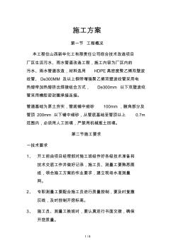

1 / 8 施工方案 第一节 工程概况 本工程位山西新华化工有限责任公司综合技术改造项目 厂区生活污水、雨水管道改造工程,施工内容为厂区内的 污水、雨水管道改造,材料选用 HDPE高密度聚乙烯双壁波 纹管、 De300MM 及以上钢带增强聚乙烯双壁波纹管采用电 热熔带加热熔挤出焊接组合方式, De300mm 以下双壁波纹 管采用橡胶密封圈承接连接。 管道基础为原土夯实,管底铺中细砂 100mm ,腋角部分及 管顶 200mm 以下铺中细砂,从管底基础至管顶以上 0.7m 范围内,必须用人工回填,严禁用机械推土回填。 第二节施工要求 一技术要求 1、 开工前由项目经理部对施工班组作好各级技术准备和 技术交底工作并做好记录,施工员、测量工要熟悉图 纸,领会施工方案的作业要求,建立现场水准测量 网。 2、 专职测量工要配合施工员进行质量控制,要及时复撒 灰线,及时控制开挖标高。 3、 施工员、
