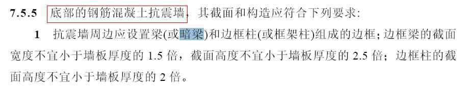

剪力墙 上部是否都设 暗梁的探讨(看到网站的文章) 关于剪力墙 是否需设 暗梁,我认为在框剪、框架中是必须设置的。 主要依据如下: 《建筑抗震设计 规范 GB 50011-2001》 P59 页 6.5.1 抗震墙的厚度不应小于 160mm且不应小于层高的 1/20 ,底部加强部位的抗震墙厚度 不应小于 200mm且不应小于层高的 1/16 ,抗震墙的周边应设置梁 (或暗梁 )和端柱组成的边 框;端柱截面宜与同层框架柱相同, 并应满足本章第 6.3 节对框架柱的要求; 抗震墙底部加 强部位的端柱和紧靠抗震墙洞口的端柱宜按柱箍筋加密区的要求沿全高加密箍筋。 《高层建筑混凝土结构技术规程 JGJ3-2002 》 P83 页 8.2.2 带边框 剪力墙 的构造应符合下列要求: 1、带边框 剪力墙 的截面厚度应符合下列规定: 1)抗震设计时,一、二级 剪力墙 的底部加强部位均不应小于 20
