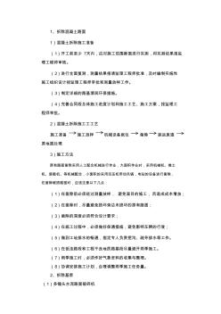

1、拆除混凝土路面 1)混凝土拆除施工准备 (1)开工前至少 7天内,应对施工范围断面进行实测,将实测结果报监 理工程师审核。 (2)进行全面复测,测量结果报请监理工程师批准,及时编制实施性 施工组织设计报监理工程师审批和测量放样工作。 (3)制定详细的路基填筑环保措施。 (4)完善合同段总体施工进度计划和施工工艺、施工方案,报监理工 程师审批。 2)混凝土拆除施工工工艺 施工准备 施工放样 机械设备就位 凿除 装运废渣 原地面处理 3)施工方法 原有路面凿除采用人工配合机械进行作业,大面积作业时,采用机械机、推土 机、装载机、等机械配合,小面积的采用空压机带动风镐,电钻的设备进行凿除, 在凿除破损路面时,应该注意以下几点: (1)在凿除前必须经过测量放样, 避免盲目的施工,而造成成本增加; (2)在凿除时,尽量避免损坏旁边未损坏的原有路面; (3)凿除的深度必须符合设计要求; (4)在施
拆除工程旧混凝土路面 本工程拆除路面工程量较大, 在施工时需加大机械设备的投入。 并且考虑到 施工需要半幅半幅进行, 且各交口处预留临时通行车道。 为此各阶段的旧路面挖 除需提前做好计划,并与交通疏导方案相对应。 1) 施工安排:施工时应分段挖除,并及时分段回填。人行道板砖采用人工 拆除、完整道板砖人工装车,破损垃圾外运。 2) 施工机械配备:破碎式挖机 8台、挖机 4台、运输车辆 20台(后八轮)、 装载机 2台、推土机 2台、风镐 4套(针对有地下管线处的开挖) 。 3) 施工工艺:施工准备→施工放样→机械设备就位→破除→装运废渣→原 地面处理。 4) 施工方法:原有砼旧路面挖除主要采用破碎式挖掘机破除,装载机或挖 机装车,推土机或装载机进行场地清理, 小面积或有地下管线路段采用空压机带 动风镐,电钻的设备进行凿除,在凿除破损路面时,应该注意以下几点: ① 在凿除前必须经过测量放样,避
