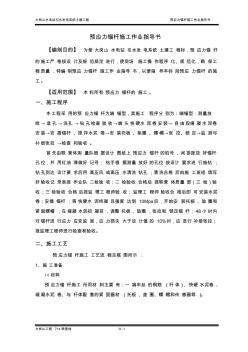

大岗山水电站引水发电系统土建工程预应力锚杆施工作业指导书 大岗山工程714联营体ⅴ-1 预应力锚杆施工作业指导书 【编制目的】为使大岗山水电站引水发电系统土建工程标,预应力锚杆 的施工严格按设计及规范规定进行,使现场施工操作程序化、规范化,确保工 程质量,特编制预应力锚杆施工作业指导书,以便指导本标段预应力锚杆的施 工。 【适用范围】本标所有预应力锚杆的施工。 一、施工程序 本工程采用的预应力锚杆为端锚型,其施工程序分别为:端锚型:测量放 线→造孔→洗孔→钻孔检查验收→端头快硬水泥卷安装→自由段缓凝水泥卷 安装→安插锚杆、搅拌水泥卷→安装托板、垫圈、螺帽→张拉、锁定→监测与 补偿张拉→检查和验收。 首先由联营体测量队根据设计图纸上预应力锚杆的桩号、间排

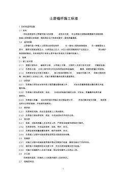

1 土层锚杆施工标准 1目标和适用范围 1.1目标 本标准是指导土层锚杆施工的依据,经技术交底,作业层能达到熟练掌握操作流程和熟 知施工控制要点的程度,确保满足设计和规范要求,避免质量通病。 1.2适用范围 土层锚杆是一种埋入土层深处的受拉构件,它一端与工程构筑物相连,另一端锚固在土 层中,通常对其施加预应力,以承受由土压力、水压力或风荷载等所产生的拉力,用以维护 构筑物的稳定。本标准适用于各类土层中临时性或永久性锚杆的施工。 2职责 2.1施工技术部 2.1.1根据工程特点,编制本分部、分项施工方案,对相关人员进行技术交底,并督促检查。 2.1.2负责各分部、分项工程专用文件及各种原始资料的编制、整理、保管和质量记录控制。 2.1.3负责抓好安全环保文明施工,施工现场的管理工作,加强对关键工序、特殊过程的控 制,保证操作人员持证上岗。对施工管

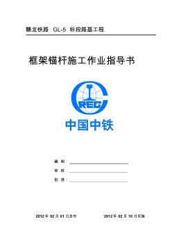

赣龙铁路gl-5标段路基工程 框架锚杆施工作业指导书 编制: 审核: 批准: 2012年02月01日发布2012年02月10日实施 目录 1.适用范围..............................................1 2.作业准备...............................................1 2.1内业技术准备......................................1 2.2外业技术准备......................................1 3.技术要求...............................................1 4.施工程序与工艺流程.................
